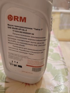

Уважаемые друзья как думаете это масло оригинальное. Очень смущает что все наклейки как то криво приклеены. Стоит его лить или нет?

наклейки как наклейки, по крайней мере по фотографиям криминала не видно! А где покупали?
Лить стоит однозначно. Лично я упоминаний поделок на рм масло вообще не видел на форуме никогда. Снизу прикрепляю ссылку на видео, раскрывающее тему качества масла, производимого по заказу грустной механики. Думаю, на гипотетической поделке масла рм как раз наклейки будут ровные, хех.
P. S. Смысла лить оригинал нету, оверпрайс всё-таки. В коробку подойдёт любое хорошее масло, главное, опять же, не поделка.
