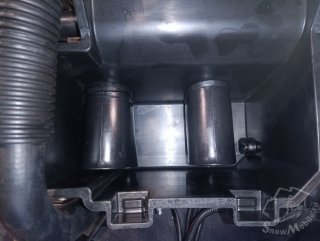

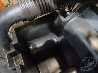

Добрый день. На той неделе забрал вектора с то 1000км. По гарантии еще заменили РР напряжения, зумер заднего хода и маслонасос (подклинивал при закрытии). Так вот по гарантийному ремонту кроме сроков в 1.5 месяца претензий нет. Но вот привез его домой за 300 км, да думаю прокачусь. А он не едет. После пол газа как будто за жопу кто его хватает, чувствую душит его чтото.
Выкрутил свечи, левая богатит.
Заменил на новые, пробую такая же беда. Дня 4 искал всякие косяки свечи, провода, колпачки.
Позвонил дилеру говорит только карбюраторы чистил. Попробуй винт качества покрути. Говорю ему причем тут винт качества, если до пол газа снегоход реагирует прекрасно. Еще предложил опресовать. Думаю блин свозил на то.
Короче поюнул и полез смотреть что там у меня с карбюраторами. Ох уж эти инженеры, что бы до карбюраторов добраться пол снежика разобрать пришлось.
Андрей Ковдорский
5 Янв 2020
201
Ковдор
Тунгус 500
Открываю глушитель впуска и вижу как в левый карбюратор закрыт доступ воздуха, левый перевернут на 180 градусов.
Андрей Ковдорский
5 Янв 2020
201
Ковдор
Тунгус 500

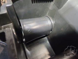

Зачем делать эти воздуховоды так близко к корпусу не понимаю. Разобрал, подрезал лишнее и собрал обратно. О чудо снегоход поехал.
Так у вас левый просто не сидит на своем посадочном месте, он вылез, вот и в плотную к корпусу. На место поставьте его, а то вам «хирургам» лишь бы отрезать!
Андрей Ковдорский
5 Янв 2020
201
Ковдор
Тунгус 500
Конечно сначала так и сделал, но все равно визуально пропускная способность была в 2 раза менее, чем на втором
Юрий_70
16 Ноя 2018
456
290
Томская область
TAYGA PATRUL 551 SWT
Очень странно, если я правильно понимаю раньше снегоход ехал с таким конфигом!?
Ну опять же отрезали так отрезали, не обратно же теперь пришивать.
