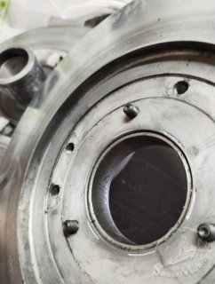

Ну вот и первая серьёзная поломка.
Пробег 1150км, разобрался передний амортизатор в задней подвеске. - Заменили по гарантии.
Из мелких: потерялся курок подсоса, поставил spi 0514603 за 300р.
Разбило пару втулок в передних рычагах, завод прислал полный комплект втулок и пальцев, но я не дождался, выточили с капролона.
Вот и вторая серьезная поломка.
Пробег 1250км, начал греться(пропала циркуляция ож),
Причина: лопнула шестерня привода вала помпы/маслонасоса(на коленвале).
15.02 отвез дилеру, РМ случай признал гарантийным, ждем запчасти.
Жиза максимальная, только у меня это произошло на 1100км. Симптомы такие же, но плавающие. Бывает нагревается до 80 градусов, останавливаешься, холостишь и температура падает. Дальше можно снова ехать в любом режиме. Главное, чтоб без масла движок долго не работал. Сезон докатываю, скажу об этом дилеру на консервации снегохода.
В моём случае грелся за несколько минут, даже на холостых, циркуляции нет совсем. При повороте кв, вал помпы даже без антифриза не вращается.
