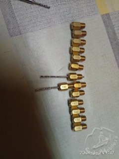

Это 417ый жиклер... Скоко ж он кушает?...
Если память мне не изменяет, у меня сейчас развернут до 330го(это 1.32-1.33мм где-то) свечи черные даже при опущенной полностью игле...
Заказал набор жиклеров микуневских, буду чутка уменьшать...

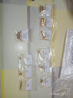

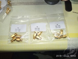

номера жиклеров для ротакса
280ый вроде

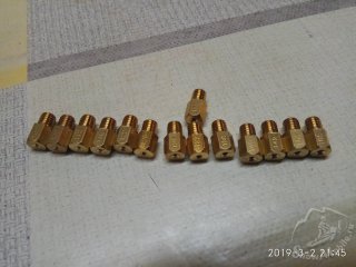

Я заказал от 210 до 320 - 12шт, начну с 280го, там посмотрим. Холостого я не менял точно, стоит родной...
Так то работает ровно, но на оборотах ближе к максимальным, вроде заливает, затыкается слегка снеж, да и по свечам - переливает...
В следующем году буду уменьшать, в этом уж доезж укак есть...

Зависит от способа измерения. У меня с минкуй если сравнивать дыра в жиклер больше, а номер сам меньше...

1.36мм это 250 жиклер, насколько память не изменяет. Дальше шаг гтж в 10...
280 это уже потолок для бурана...
Если больше, то надо копать, где проблемма...

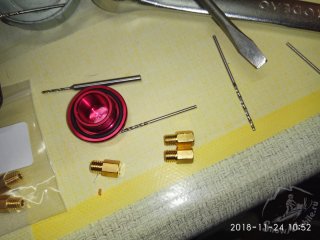

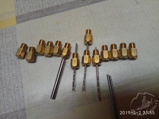

Заказал карб на 34 как и у PKValerich. Как пришел сразу установил самые большие жиклеры хх на 45 и рабочий на 145 кажется. Завел с трудом, но после этого побежал бенз из шланга для слива лишнего. Разобрал, взял самый маленький жиклер хх и рассверлил его под 0,6 мм, рабочий под 1,5 мм. Отрегулировал поплавок паралельно карбу когда он перевернут. Иглу опустил на риску вторую с верху. В итоге заводится в холода лучше, бенз не бежит, свечи коричневые. И буранчик резвее стал. Будем тестировать дальше.
