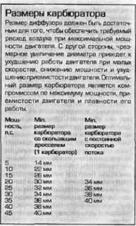

Собственно вопрос в теме. Есть много аналогов карбюраторов keihin на Алиэкспресс , отзывы хорошие , но ставят в основном на мотоциклы . Никто на буран не внедрял? Вот типа этого по ссылке.
https://ru.aliexpress.com/item/ZS-P...=1007.12908.99722.0&scm_id=1007.12908.99722.0
Хочу заказать, но опасаюсь, что не угадаю с диаметром дифузора, думаю 40 мм. По мощности пишут универсальный от 300 до 400 кубиков. Может подскажете правильный ли ход моей мысли)))

Я так и думал что разницы нет, что в картер, что в головки. Но это Микуни 34 дифузор на 350 кубов идет. А кёйхин на сайте написано идет 40 дифузор на 350 кубов. Значит 40 KEIHIN брать?
Вот таблица с сайта китайца продавана :
30 мм fit на 150cc к 200cc двигателя
32 мм fit на 200cc к 250cc двигателя
33 мм fit на 200cc к 250cc двигателя
34 мм fit на 200cc к 250cc двигателя
35 мм fit на 200cc к 300cc двигателя
36 мм fit на 200cc к 300cc двигателя
38 мм fit на 250cc к 350cc двигателя
40 мм fit на 300cc к 400cc двигателя
42 мм fit на 300cc к 450cc двигателя
Aleksandr 78
24 Фев 2011
976
Саратовская обл.
Буран 640,МТЗ-08
Неа, 38мм. 640/2=320см3.
38 мм fit на 250cc к 350cc двигателя.
А если ставить 36мм, получите экономию топлива на малых скоростях, но задушенность двигателя на максимальных.

Подбирайте карбюратор по диаметру присоединительного патрубка, если собираетесь использовать бурановские. Чем больше диаметр диффузора тем хуже тяга на низах, и соответственно лучше на верхах. родной карб. у этого двигателя ски-до с диффузором 40.
Aleksandr 78
24 Фев 2011
976
Саратовская обл.
Буран 640,МТЗ-08
Нет, родной 38,5 мм.
zaxar76
31 Окт 2015
РЫБИНСК
Захар
тайга, буран
Тиллотсон я имею ввиду, посмотрел спецификацию, действительно диаметр полтора дюйма. Я видимо держал в руках тот, что 1.6 дюйма не родной. На патрубок для микуни максимум можно поставить 36 дифф.

Мнений больше не будет? Значит надо брать с дифузором 38 и точка? Жаль нет реальных пользователей, наверное придётся рискнуть.
Бурыч
16 Июл 2011
8.993
557
Буров Михаил
Буран, топоры и лыжи
Как по вашему нормальная это идея?
Тут многие даже таких карбов и в руках не держали, не то что поставить и опробовать на Буране.
Но попробовать стоит.
Лично я бы выбрал карб. с диффузором 40 мм, но установил бы в него жиклёры: ГТЖ 250 и ХХ 55
PKValerich
14 Янв 2012
254
Москва, Зеленоград
Стелс Викинг 800, Вездеход 4*4, РИБ 400 с Мерк 15.
вот и меня сомнения терзают, как бы не лохануться))) Я вот то же склоняюсь к 40. На сайтах продаванов разные описания , вот на одном вот такие данные:
33 мм fit на 100cc к 200cc двигателя
34 мм fit на 100cc к 200cc двигателя
35 мм fit на 125cc к 250cc двигателя
36 мм fit на 125cc к 300cc двигателя
38 мм fit на 175cc к 300cc двигателя
40 мм fit на 200cc к 350cc двигателя
42 мм fit на 250cc к 500cc двигателя
