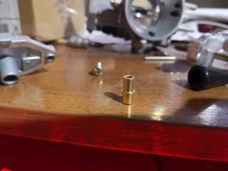

Разбирал пришедший китайский кейхин, из него вывалилась какая то штука, которая никуда не подходит, что это за запчасть???
