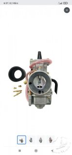

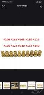

Доброго времени суток. Приобрёл карб pwk 34. Заказал сразу жиклёры. Какой лучше поставить жиклёр? Ставил 130; 135; 140, переливает. Где то вычитал, что 130 сверлят 1,5 мм сверлом, но сверло в 140 не влезает. Двигатель 28 л.с.
