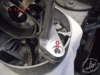

Попробую ещё раз с капролона выточить,посмотрю сколько проходят.На твоих конструктив немного другой,они как будто с охлаждением,может из-за этого они дольше ходят

2,5 . Но там надо подровнять плоскость на которую опирается кольцо .

Спилить верхнюю плоскость до глубины 3,2 примерно .
