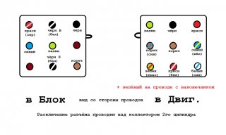

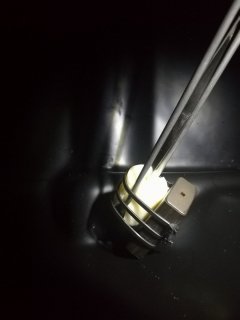

Ремонт поплавка указателя топлива!
Поплавок от неразборного бензонасоса шкода Октавия
Я думаю много от каких моделей поплавок можно приспособить. Работает! :

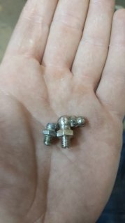

Передняя ось задней подвески( там где стропа) тавотница смотрит вверх и почти упирается в гусянку. Дабы не мучаться заказал тавотницу Г образную масума артикул MY002.
Родная под ключ на 8, масума 10

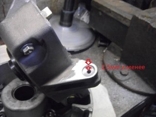

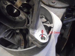

Вариаторы разные по размерам , отсюда небольшие рекомендации по установке : со стороны вкладыша без пружины и соответственно без резинового кольца спиливаем плоскость до глубины отверстия 2,5 мм , со стороны пружины и соответственно вкладыша с кольцом пилим до глубины 2,8 - 3 мм .Фото прилагаю . Потом подгоняем вкладыши попарно , каждую пару в своё гнездо . Возможно прийдётся изготовить прокладки из фольги необходимой толщины . Делаем это без резиновых колец . В идеале направляющая должна двигаться в шкиве без люфтов и заеданий . Родные пружины думаю будут лишними . При окончательной сборке с резиновыми кольцами желательно смазать вкладыши чем нибудь консистентным .
