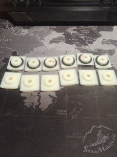

Добрый вечер. Приобрел стелс Викинг v800 столкнулся с проблемой,звенит вариатор! Как это вылечить?

Вообщем вместо пружин выточил бронзовые пальчики чтобы заполнить отверстия, сами плосмастки стачиваем так чтоб не осталось выступа под родное колечко, оставшееся отверстие заливаем эпоксидкой и шлифуем до одной плоскости. Далее вырезаем из камеры уаз резинки по диаметру плостмасок (я вырубал заточенной трубкой) вставляем все это на место сжимаем большими пасатижами и запихуеваем на место. Если получается очень туго вытаскиваем и ещё шлифуем плостмаски и так пока не начнёт входить с небольшим усилием. Хватает на сезон + -

Да это не конкретно на моем викинге, но у товарища на росомахе именно такой пробег на этой конструкции. Нынче он поменял полностью вариатор на Арктику, всвязи с тем что на родном уже появились борозды на тарелках, да и сами груза начали сильно болтаться а ремкомплект стоит чуть дешевле новой Арктики

Лучше выточи слайдеры , в факе есть чертежи.
Выточить у меня самому врятли получится, но вот если есть возможность приобрести готовые, с удовольствием бы взял для эксперимента
