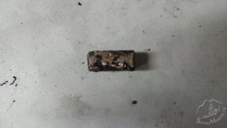

Кто ставил шпон от Тайги,к нашему ведомому ЦБР,шпон что зацепляет полумуфту,есть право на жизнь таёговской?...а то люфт назревает.,чёт больно быстро расшетало стоковую...
Плоская шпонка 6?6?16-type B GB/T1096
Подходит.

Толя,что подходит знаю,но она на 2мм короче по длине.
Стоковую "раздавило" за 1.500 тыс,Таёговскюю придётся поставить тоды с клей-герметиком.
Не мудри с клеем. У меня родную тоже "пожевало" крепко, поставил тайговскую и все ок, ходит.

Новый Тайговский шпон картину болтанки не изменил,пришлось наплавить медяжки,всё зашло плотненько,посмотрим на сколько хватит. 20210129_181010.JPG
