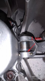

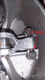

Сорвал резьбу в ведомом, куда вворачивается болт разводящий конуса. Была на 6 мм, что посоветуете, нарезать сразу на 8, или типа футорки наружный 8, внутренний 6 ? Материал для вставки может из стали выточить ?

Не получится 6 на 8. Тела мало

Может заварить аргоном и снова на 6 нарезать?
Или искать замену бу может кто продаст недорого.
ortoped
24 Мар 2011
885
482
Кировская обл.
Покупать - дорого, из-за сорванной резьбы не влияющей на работу варика ( хотя довольно нужной при замене ремня), варить - боюсь вторичных деформаций, трещин, может разлететься имхо. Придумал выход - колхознее не придумаешь, даже неловко показывать, но ладно, свои люди и может кому -то и интересно будет.[ IMG_20210316_214500.jpg IMG_20210316_215943.jpg
