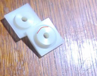

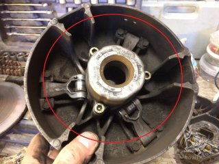

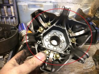

Попытаюсь оправдаться : есть у меня под наблюдением вариатор явно "криво" , у него не совпадают диаметры расположения колодцев под вкладыши на тарелке с диаметром посадочных на пауке , из-за этого собирается как то криво и съедает "ножку" у вкладыша . Промерить точно эти диаметры сложно , а тем более исправить , поэтому только занижать диаметр ножки на пару мм что бы вкладыши "выставились" по наружному диаметру и торцу ножки . Ну это мои предположения , снежик не мой и находиться относительно далеко .
Фото не мои , из темы армейцев .
AMP888
13 Янв 2019
681
159
Казань
Stels viking 800
Видимо мой варик из той же оперы. Ходит туго, на грани подклинивание, но все равно брянчит, с..ка!
