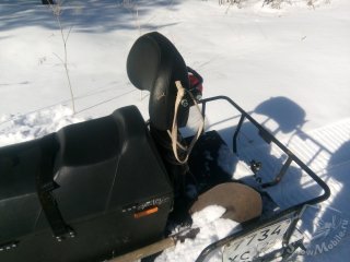

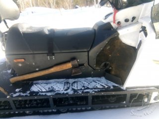

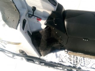

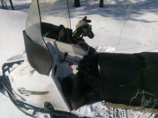

Вот,как обещал сетка на окнах.От снега защищает на 95 %,от веток на 100.Петли на спинке сиденья позволяют легко и непринужденно выправить завалившийся снежик, или завалить его набок ,почистить гусю.Брызговик,чтобы не снимать, дырочка и проволка,просто подтянул его вверх,закрепил,и делай сзади что надо.Отбойник впереди - для езды по ебеням,защищает. Стекло на транспортерке,вещь,гнется,не ломается.Вроде мелочи,но полезные и нужные.Почитав про глушак,снял, разрезал - да, дырок кот наплакал,насверлил как можно больше.Дури заметно прибавилось,шума не очень.Надо среднюю вообще убирать,будет еще лучше,наверно займусь.
Отбойник хорошо получился, прям его не хватает с завода!

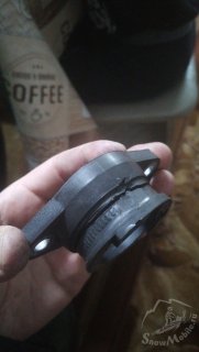

Следите за манифольдами, спустя 5 лет, стал работать на повышенных холостых, а после ночного простоя, запустить можно было только на одном цилиндре, стабильно! Под хомутом и не скажешь, что там трещина,желательно в ЗИП такую с собой, ну или фумленту, изоленту, доехать можно будет.

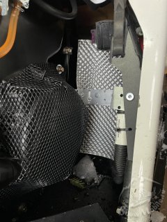

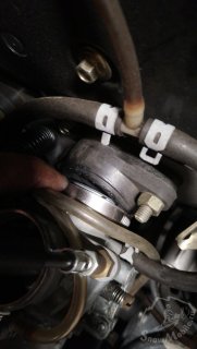

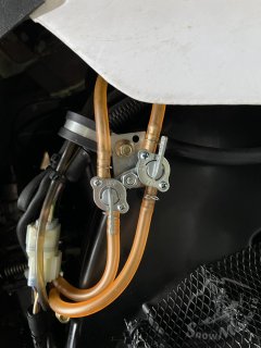

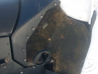

Поделюсь своими доработками. Но немного предыстории. Являюсь обладателем мороза третий сезон. За сезон езжу не много, километров 300. За все время эксплуатации напрягала температура двигателя. Температура на высоких оборотах моментально ползет вверх. На скорости 30 км и выше ехать не реально. Было раз поднял температуру до 190 градусов. В этом сезоне стало хуже. Разница между цилиндрами 20 градусов.
Вообщем разобрал кожух системы охлаждения, а там чего только нет. Все что смогло засосало через вентилятор охлаждения. Почистил и установил сетку на кожух вентилятора. Перед вентилятором установил тепловой экран из алюминия. Температура двигателя теперь до таких значений не поднимается. Разницу в цилиндрах максимально была 5 градусов. Так же была проблема, что свечи всегда были в черном нагаре. После праймера установил Y образный тройник и на каждый карбюратор установил отдельный топливный кран. Открыл кран, накачал топливо в камеру сгорания, завел, закрыл кран. Все, свечи стали темно коричневыми. Ну и решил проблему попадания снега в багажное отделение под сидением установкой дверного уплотнителя от классики и уплотнителя в отверстии для провода заднего фонаря.
