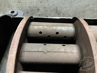

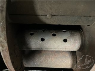

У меня 19 г выпуска. Ваты не было. Отверстия рассверлены не по всему диаметру.

Тоже рассверлил. Буду пробовать через неделю.
Терь держись крепче, на поворотах аккуратно, чёлка будет на затылке, сильно не улыбайся - встречным ветром "надует" как шарик :) зверь в общем после Бурки и того головняка, который я прошёл! Удачи!

Надеюсь греться так не будет. Температура до 190 поднималась.
Та норм всё будет! Дышать будет легче, с места со шлейфом))
Сегодня в -45° разогревал газ горелкой, снова убедился и понял одно: После прогрева и запуска в мороз, когда поторохтит, перед стартом надо прогазавать, из резонатора и глушака скопившиеся газы, копоть вылетает! иначе долго норм не едет))

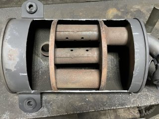

а что если вообще вырезать части труб внутри? тогда и сверлить не зачем. Будет как бы прямоток )))
Будет как бы громко)), у меня вся вставка удалена, но вварена чуть другая. Если в стоке, я бы среднюю часть удалил полностью не сверлил.
Я как бы за "Слишком хорошо, тож не хорошо"))) Думаю, если уж "раздувать" двиглу, то и надо зажигание перепрошивать))
Приветствую!
Вчера по циликам, по чащам, в подъёмы носился (лосей выпутывали) ну что могу сказать... Зверь!))
В стыхах не выбрасывает бензомасло, "дышит" норм и не заметил запредельно го темпера!!!))

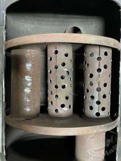

Всё работает электронно, даже без глушителя валит, только громко. Поэтому делать можно, как хочется!

я пожалуй рискну, вырежу окна в трубах перемычках, заварить всегда успею )))
