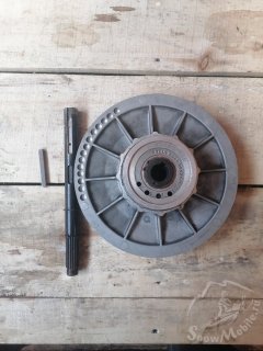

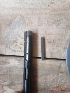

Доработка основная в том, что вал у мороза на выходе из корпуса коробки имеет кольцо диаметр ~28мм,переходящий на вал 25мм и эти 3мм как упор, для корпуса вариатора, когда тарелки разойдутся. А у бурана вал нового образца целиком на 25мм,и как будет выглядеть упор, чтобы вариатор не ушёл на корпус коробки, нужно будет думать. Вваривать кольцо или токарить. (на фото мой комплект для бурана с вариатором мороза, так и не собрал его, пока лежит )
Кольцо приварить особой проблемы нет. Не продаете комплект?

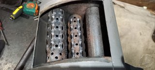

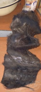

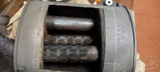

Вот ребятки, у товарища из партии снегохода осень 21го года. Как только начались первые головняки, аналогичные моим, посоветовал разрезать глушак... Фото отчёт представляю, не "мыши мне его натаскали"

Приветствую! Отлично, идут в направлении модернизации, у меня не было таких порезов, жаль, что всё это дело в пустую у завода Stels. При такой набивки, с завода надо центральную трубу не проектировать).
AV_Zarubin
16 Мар 2022
Эвенкия
Стелс Мороз 600SR, Буран 2Т.
При такой набивке забивает всё, что можно)) "гребные модернизаторы Ёптас))
Товарищ с такой хрень на 20 км спалил 12 - 13 литров)) и полетел бенз из карбов)))
Вот мысля возникла: это косяк или спецом на лоха играют?!) чтобы в сервис приехали с проблемой, там сменили глушак и ещё" всего наделали"за немалый кэш))
Скорее всего косяк, связанный с л/с, для соответствующего налога, чтобы не привышал 50))
