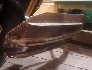

Сегодня у товарища лыжу увидел... широкую затюнинговал.. Блин себе захотел))

Края штатной лыжи он разогнул , с низу наварил направляющие и немного удлинил носок, тем самым он увеличил площадь лыжи. В принципе можно попробовать своять, делов на 2-3 часа, но такой пакет рессор по моему совсем не к чему.У лыжи и так ни какой амортизации, а тут вообще жесть. У меня три листа с ураловской пружиной четвёртый сезон ходят, где только не лазием, пружина здорово гасит удары. А что на счёт градуса разворота/ поворота, разговор был ?

Обсуждали градусы:)) он на коротком Буране пока носится, а на нём и на месте можно развернуться)) но скоро на длинный поставит её - отпишусь!
С рессорой - это точно, "борщ" по количеству полный, но и эти умудряются ломаться (лося гонишь, колодины и пни не щедят ничего))
