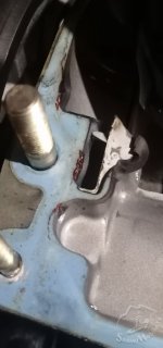

Странно, я отдавал наразборку и сварку полуавтоматом, не сказали, что внутри была "вата". Только порт и всё!
Спецом и дату выпуска Мороза указал, предупредить. Сам охотник, у нас на севере в районе уже - 70° - так что это святое!

Подтверждаю, что у меня была только перегородка!!, созвонился со сварным. А в твоем да, заводская набивка, часто её используют.

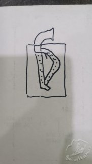

Раздушку сделали по принципу типа q-пайп чтоли, +керамическая вата. Рисунок прилагаю)). Сейчас едет ещё бодрее, вариатор CvTech основной, груза догнал ориентировочно до 85грамм каждый блок, прявилась тяга на низах. Нагрузка нарт не чувствуется. И самое главное перестала ползти температура за 170гр,пока такие наблюдения, - 8 было в первых числах января, обычно было двиглу жарче.

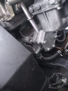

Прогревал газ горелкой в - 45° несколько раз, бензонасос накачивал в шланг (двиг - насос) конденсат, который если проглядишь замёрзал => насос вставал. После нескольких разборок-сборок начал в шланг бенза подкидывать, поэтому заказал от Тайги (родной 6,2к₽, от Тайги 3 к₽)

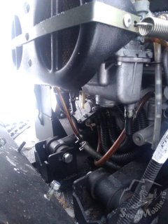

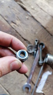

Томская область,. Родной насос шляпа, готовлю к замене его на SPI от ротакс 550. Но есть решение для родного, установить его на шпильку картера двигла, там он прогревается и медленно остывает, не впадая в конденсат, длины шлангов достаточно. Так сделал мой знакомый, рассверлить только ухо(фото).
Эвенкия, Красноярский край.
Учту, попробую насос переставить

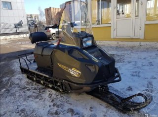

Ещё нет, стоит сток, но не нравится. Ставили от полиуретан одно с наклоном назад нормально, выпускает г. Новосибирск. И есть такое высокое, как на фото, присматриваюсь к нему.
Чёт жаба меня давит, 7 - 10к₽ отдавать)) "убью" родное, потом основание из пластика сделаю под Бурановские стёкла, только наклон на себя. Чтобы поток воздуха другой и кухта в рулевое отверстие не падала. Сейчас по путику по 5 - 10 км в наклонку под стеклом едешь))

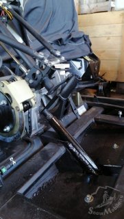

Вот, кстати, я первые окна от морды, тоже закрыл, но сделал съёмными. С 2мм пластины погнул кронштейны, в корпус рамы установил м6 вытяжные заклепки через болт м6. Снял 4 болта, вытащил пластину и работай спокойной с приводным валом, удобнее, чем наглухо, как на буране. Но не так стало тянуть со стороны выхлопа, не обмерзает и не трет гусянку. Хорошая доработка. Советую : проверить наличие сальников (наружних) спереди на валах, заменить шкворень на бурановских, гайки нейлон на обмедненные отголовки шаг мелкий УАЗ вроде, крепление лыжи сделать под болт м10, вместо "проволки" со шплинтами, зазор ресоры и ушей лыжи компенсировать шайбами и приварить, не болтает, рулить лучше. Шкворень родной сырой, ставь от бурана вместе с сошкой, если втыкаться лыжей рвет направляющую трубку рулевой, её обварить!

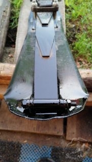

Советую снять резиновый башмак спереди, если снегоход не выходит на глейсер, бывает такая проблема в пухляке, едешь мордой под сгегом из-за этого., слишком малый зазор с завода и лыжа не выгинается. Езжу с одной резинкой малой "Ярти"между рессорой и шкворнем, которая стандартно ставилась и на буране

Лыжу сразу от Лидера поставил (у отчима отжал)), она с подрезами, пошире и рулит норм! Зазор уменьшу, спс! Под лыжей поставил не родную пружину, а кусок подлиньше от ИЖевского амортизатора, морду приподняло, рулит лучше, но тут главное не переборщить, а то жопа сядет))) шкворень в запас вожу, пока норм))
