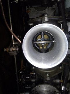

Парни вопрос по карбам. Вот такие там карбы стоят,без поплавковые что-ли . Один льет нещадно прямо на заслонку примерно в середине карба по глубине. Блин там ещё хрен подлезешь чтобы его снять. Как устранить косяк?

я не подскажу. У меня был московский вариант с одним карбом.Стукани в личку Ринату. В свое время они как-то настраивали эти карбы. В начале темы есть.
