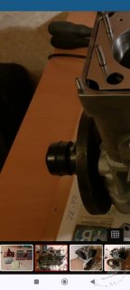

Добрый день всем. На торсионной валу ,на муфте стоит резиновая втулка. Может кто знает от чего она подходит или чем заменить.

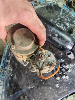

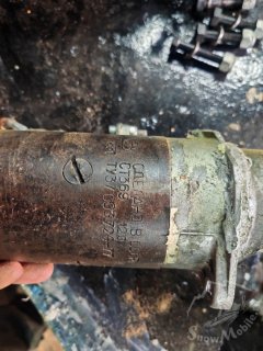

Здорово народ, эл.стартер ищу естьу кого?
Лежит рядом с разобраным мотором, только черт знает рабочий не рабочий, не пробовал крутить, мотор сразу сузуки к6 вставил

Крутится, проверил, но кто-то поколдовал
