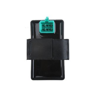

коммутатор немножко другой , 4 пиновый постоянного тока, как раз как нам нужен стоит у нас на рынке 300 руб штука

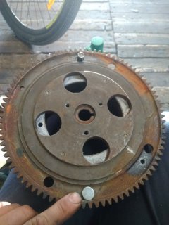

Напротив метки зубчатого маховика сделал отверстие м6 и прикрутил болтик

Замечание учел,ровно на другой стороне ставлю также болтик с гайкой

Парни , а что если оставить один ДПК, один коммутатор, на маховике сделать 3 метки болта, бабины запараллелить как на снегоходе рысь, ну чтобы искра била одновременно.
Кстати я попробывал на одном коммутаторе и два датчика ПК, я их паралельно соеденил и к коммутатору , от коммутатора провод на две бабины. И хопа завелся и на двух работает....( третьего датчика у меня пока нет докупить надо. )
