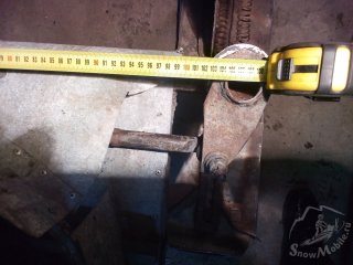

Здравствуйте! Решил пока здесь пообсуждать самоделку/переделку буран, может кто и подскажет чего, темы данной ветки почитал. В общем, по осени купил самоделку без двигателя, поставил движок, переделал вал ведомого вариатора, перебрал тележки. Была взята рама короткого бурана и порезана/наварена и т.д. Гуси буран МД, задние валы развернуты и не подпружинены/жестко(ходят параллельно для натяжки), две лыжи, КПП ВАЗ06, вариатор сафари, Лифан 18.5 л/с. В общем едет, снег как манная крупа, после мороза, наста нет. В целике рулится в основном переносом массы тела, а завалить двухлыжник тяжко. Основное ,пока, что беспокоит, внешние катки на третьей тележке иногда соскакивают с гуси при повороте, а как на классическом МД, соскакивают?

два решения самые простые,можно тележку целиком на оси вовнутрь подвинуть на сантим или же один ролик внешний на сантим подать вовнутрь, обрезать и проточить лепестковым кругом трубу где сидит ролик,ещё на ролике болты вставить изнутри гайками наружу

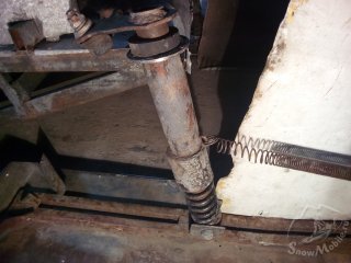

Фото рулевой, думаю по фото будет понятно, в общем бурановский рулевой вал с кочергой автомобильные рулевые тяги, лыжи соединены одной тягой.
