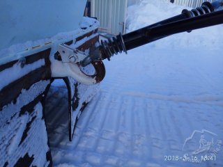

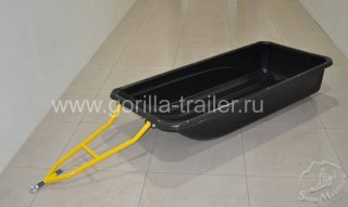

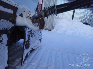

Я у своей кладовщицы сани выманил вот такие Посмотреть вложение 1458643
Хорошая какая кладовщика! Петля для бурана маловат, сломает, если фаркоп родной. Вымани ещё петлю на размер больше и привари- вечно ходить будет! Вот так на кочке набегает, упирается и ломает. У меня отломило, приварил, погнуло, перевернул и езжу... На других сразу петля большая и проблем вообще нет.
