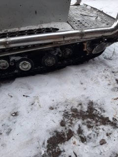

Когда думал что ставить в рамки, в родные, наткнулся на такие резинки для ступенек в Леруа. Резина не дубеет от слова совсем, не скользит. Единственное под край набивает снега, оттопыривает вверх. В том году слева край прилепил на двусторонний скотч- проблемы не стало, а справа выхлоп- там всё в масле. И положил я их ровно и через увеличенные шайбы прицепил, а надо было немного бугорком класть- тогда б снег не налипал и не надо было бы его скалывать. А так мне очень нравится.
По боковинам рамы ещё хотел сказать, что не пилю, потому как когда на боку лежит- она как лыжа работает, а были б там стойки из трубы- хрен скользить на боку будет.

Я поставил, толку мало, постоянно льдышка под ногой. Надо что то другое думать.
Покрышка от мото типа Иж или Урал протектором вверх. По краям окантовка Не рвёт обувь, контакт отличный и снег или лёд сам отпрыгивает

Коврик диэлектрический , лентой стальной по краям притянут заклепками..
Так коврик не амортизирует и когда в целик намерзает что пипец. Покрышка типа бугорочком и как мячик расправляется. Даже на пятках лыж на войлоке кусочки забыл про намерзание.

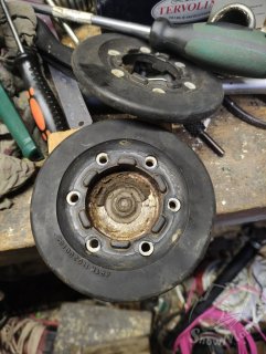

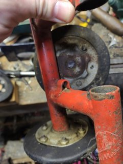

Попался один каток со стальными втулками. Размер высота -7мм, нар.диам.-10мм, внутренний 5,5мм.
Блин , на 3Д6 отсечка трубки такая же. Где-то оставалась. Даже знаю где.)))Точно , и всё нажито непосильным трудом :shutup: . Сейчас для Конька ничего не жалко.
Владимирыч, нашёл где зип купить, рядом возле меня в городе, и цены ниже ,чем там у Вас материковских:eek:
Вот родные разобрал, на которых бурана покупал. Диаметр внутренний 6,3 наружный 10мм, длина 6,5мм.
Замечаю так же, что на тележках ушко под пружину было выполнено более сложно, чем делают сейчас. Сейчас ушко имеет один гиб и пружина прижимается ко шву, а там более широко получается, чем на этой тележке.
