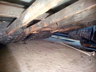

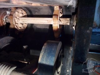

Расстояние между центрами стоек 107см, ширина лыж 25см, общая ширина 130см.
Здесь виднее кочерга.

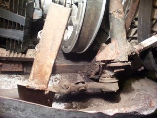

Лодки нет, есть только защита. Гуси перевернуты, пока оставил так, темы читал, но остались одни вопросы.

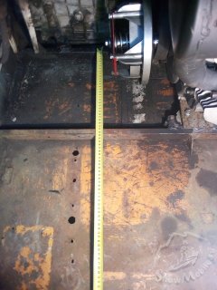

Фото, для наглядности смещения двигателя и кпп относительно классического бурана, на фото видны отверстия от подрамника и закрытый туннель кпп буран.

два решения самые простые,можно тележку целиком на оси вовнутрь подвинуть на сантим или же один ролик внешний на сантим подать вовнутрь, обрезать и проточить лепестковым кругом трубу где сидит ролик,ещё на ролике болты вставить изнутри гайками наружу
[/QUOTE]
Спасибо, думаю придется внешние ролики подать вовнутрь, хотя наверное оба решения продумаю/просмотрю. Болты внешних катков/роликов сразу же перевернул, уже были следы от болтов на гусях.

Передние катки широкие на двух 205 подшипниках, пока плюсы/минусы не понял.
лодку желательно сделать,она будет приминать снег и полегче будет ход у снегохода, лодку обшить из бочки пластмассовой,сырой снег не будет прилипать
Спасибо! Тоже уже такие мысли крутились!
