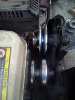

Привет всем ! Поясните, как правильно установить ведомую часть Форвард? Пауком гуда? К опоре в лево? Или противоположную сторону( к двигателю). Меняю Комет на форвард и что то сильно разбег получается, перекос ремня более 2 см.

что нагородил, на картинке доступно нарисовано, соосность, смести двигатель, чтоб совместить, если наоборот то как будет работать, против вращения,
пример установки, посмотри на ветках, это я устанавливал рр техномастер с проходным валом
на 28 мм пришлось сместить двигатель и добавил на рр крепление минимум переделок с сохранением разборности

Я ни чего не городил , это старая Райда была с кометом , он развалился , купил форвард . и он вот так встаёт. Сместить не получается двигатель, он упрется в вал ведомой

смести вал на оборот в переднюю часть, или задний привод,

Да, там задний привод, если переносить ведомую вперёд движка, придётся раму переделывать. Я думаю что проще движок сдвинуть и приподнять

тогда конечно, можно и проще взять длинный ремень, и сдвинуть двигатель, ремней море всяких, скутеровских, /category/product/remni-variatora/remen_variatora_20_842_honling-150/, посмотри на этом сайте, и ценники разброс, подбери по своим хотелкам, может проще будет сместить двигатель, и 18 ремни отрабатывают нормально, и 20 тоже пойдёт,

Да уже новых два в комплекте 669 буду тогда под них мудрить. Двигатель в лево и жопу двигателя на 3-4 см вверх. Комплект варика+ведомый+2 ремня+доставка-- вышло менее 3500 руб

Ну как бы собрал))) двинул двигатель влево на 2,5 см, и заднюю часть поднял на 4,5 см. Теперь всё стоит как надо . намучался с настройкой-- как заводишь , убегает)))) обороты на минимуме. Подложил тонкую шайбу под подвижную часть варика , теперь не убегает , но на холостых стала брякать подвижная тарелка. Критично или нет?
