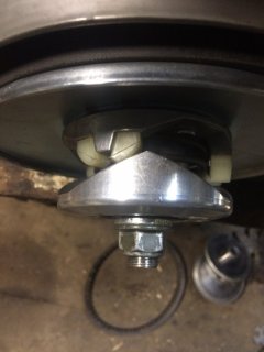

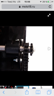

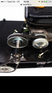

Всем Привет! Поменял ориент на форвард, переставил пружину с ведомого ориента в форвард , поставил шайбу под стопорное кольцо. Ставил втулку(шайбу) под ведомый , как многие здесь писали, на 2-4мм на полном газу перекос сильный был, убрал полностью втулку(шайбу) фото1 на холостом, 2 на полный газ. Кто, что скажет, правильно ли все?!

Доброго, не всё в этой "кухне" понял, но, ведь, в этой штуке тарелки подвижные должны ходить в одном направлении? У самого в сигме стоит форвард по классике, как ему положено и там такое движение тарелок, что это нельзя сделать в мухтаре?

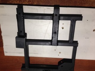

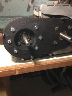

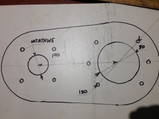

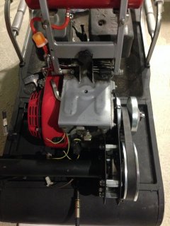

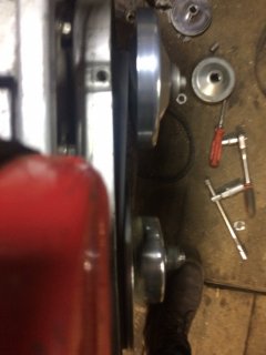

Предлагаю свой вариант перехода с ориента на форвард. В принцыпе,всё видно по фото. Смещаем крепление двигателя, наварив на подрамник две пластины поверх штатных, ближние к валу отверстия в пластинах сверлим впритирку к профилю подрамника.Придётся часть головки болта спилить. Изготавливаем две пластины,сталь -лист ,толщиной 2мм ( чертежи на фото),устанапливаем на двигатель и родной промвал (ориентовский).Соединяем через проставки (33мм-у меня получилось). Устанавливаем вариатор: ведущий на вал двигателя, ведомый на промвал ,подложив шайбу толщиной 3 ммм.В итоге получается правильная установка форварда. Что не понятно-спрашивайте.
