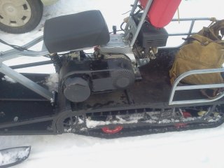

У меня звёзды стоят родные с Мухтара 10\50 максимальная скорость по буранке 32-35 км замерял по навигатору. Мне хватает, хотел поставить большую звезду на 43 зуба, она без переделки не подошла, я и отступился. Главное при установке вариатора настройка. Чтобы всё работало и был использован весь ресурс вариатора нужно подобрать грузы, они влияют на начальные обороты при которых начинается движение. Ну а тяга и скорость зависит от главной передачи и если передаточное число выходит за рамки разумного, то хорошего нечего и ожидать. На скутеровском варике груза определяют начало сближения дисков ведущего шкива, а настройка пружин сцепления начало движения, поэтому настройка гораздо гибче и точнее.

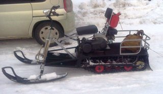

Ходовых испытаний в записи нет, так как нет камеры, есть фото готового экземпляра. Я не против сафари,если больше нет ни чего, про ремень, так ремень в сцеплении не участвует и с тех пор как поставил ходит как новый. Про настройку, можно и в перевёрнутый стакан водку лить. Про то, что своего ни чего нет, так даже трусы и те китайские, а у нас безработица, уж такую мелочь, могли бы и сами. Вы же ребята не молодые и наверное кое что ещё помните. Надоел бардак.

Гусеница короткая , подвеска катковая - глубокий снег противопоказан .
Скорости в 30 км и более достигаются перекрутом двигателя , если посчитать трансмиссию . А перекрут - снижение ресурса .
Где прогресс ?

Про глухих то зачем ?
Ваша короткая гусеница имеет сцепление меньше чем стандартная , и крутящий момент ,для привода , нужен меньше . Этот момент еще переваривает скутерный вариатор .
Площадь гусеницы не позволяет ехать по глубокому снегу ( тяжелые условия ) , по этому можно мощность реализовать в скорости ( 30 км в час ) , опять же с перекрутом двигателя .
Если этот вариатор поставить на стандартную гусеницу буксировщика и добится буксования гусеницы в тяжёлых условиях , максималка будет 20 км в час ( без перекрута двигателя ) - тоска .
Мал диапазон .
Редукции в 5 после вариатора будет мало , а значит нужна ещё одна ступень в трансмиссии .
Получается усложнение трансмиссии - снижение надёжности , увеличение потерь .
Надеюсь понятно объяснил как размер гусеницы связан с работой вариатора .

Вполне согласен, что для каждого аппарата свои усилия. Скутерному одно, сафарю другое, может меня и устраивает, так как я езжу только по реке на рыбалку, по лесу короткие перебежки. Для моего веса и размеров снежика, считаю, что это нормально. Вот если бы был размер скутерного такой как сафари, хотя у кого есть станочный парк могли бы и попробовать. Отдельное сцепление работает чудно и ремень не горит и трогается плавно, как на автомате. Деталей не на много больше, а может и меньше.
