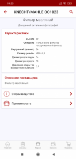

.... ХЗ, там от чери фильтр ...пробоват надо , может подрезать железо чутка , глядишь и встанет...
Какое железо резать? Лодку что-ли? Я предлагаю подешевле чем родной который стоит больше 1000 руб,а железо резать это уж точно дорого.
То есть
Hiflofiltro HF147 этот фильтр подходит на тунгус 600?

То есть
Ну да, в видео это видно, он подходит и он он дешевле оригинала в 2 раза, но я не могу найти данные по давлению открытия обратного клапана на оригинале.
