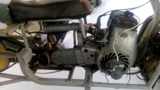

Вот молодец. Легко отделался,производитель как знал поставил защиту "от дурака" . а со звездой то что сделал? Что б её так раскурочить? Попало что под неё или куска кривой натянута была? У меня так как новые ещё.
Брак видимо был. Другая как новая, а эта в хлам. Ничего под неё не попадало, гусеница ровно натянута была)

Возможно. Как говорится "хороший стук на ружу вылезает" . плохо что до дилера тебе далеко,по гарантии могли устранить. Хотя многим не до нее- ездить надо,а такие неприятные моменты...

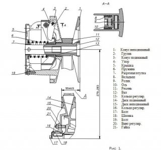

Перечитал кучу инфы про этот вариатор да и сам убедился мазать только где ходит разрезная втулка на ведущем(в красной крышке стоит кажется циатимом 221),оси роликов,поверхность по которой они катаются и оси этих роликов ну и грузиков. Прекрасно в этих местах держится смазка для цепей. Нельзя мазать алюминиевые поверхности где ходят сухарики полумуфты и вкладыши на ведомом вариаторе. Вся эта инфа давно описана на форумах ,к технике в которой они применяются. Разборка варика не требуется. На необкатанном вообще бы рекомендовал в целик не соваться и груза не возить если уважаешь себя и технику не жалко,чехол на новой модели так же снять не мешает. В паспорте так же указано что ремень прирабатывается при пробеге ~50 км... Без резких разгонов и торможении.

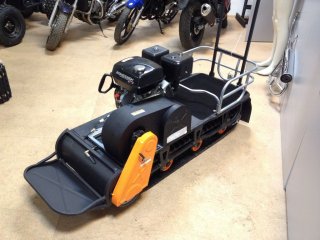

Привет Мухтароводам! Знакомый хочет купить Мухтара в Перми. Скажите пожалуйста , это не подделка? Мухтар 15 л/с.

Нет. Это он,новый. Мой так выглядет. То же в Перми брал. По чем в Перми? Какой магаз,адрес?
