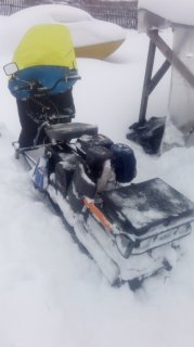

Задрал уже этот снег,4 января выезжал последний ращ,пепелац стоит,а уже весь замело. Что смог обмёл... Сверху плащ только снял. Вместо чехла использую...

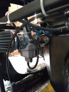

Ребят, подскажите как на мухтаре регулировать карб. Смесь богатая, свеча чёрная, расход большой. Винт качества смеси не регулируется
Два года регулирую. Пока никак. Думаю ставить другой. В сервисе по мотоблокам обещали подобрать что нибудь подходящее.

От Урала, к-65, к-68 или китайский keihin pz30. Чертеж переходника я выкладывал.

не уверен, но возможно уровнем в поплавковой и сечением топливного жиклера (можно через него медную проволочку пропустить)....это при условии что воздухан не душит и сам карб чистый

Не, жиклер там подобран нормальный, пробовал проволочку, вялый разгон и увеличение расхода топлива. Писали же здесь уже, что карб однорежимный, предназначен молотить на одних оборотах. На хх богатит, свеча черная и выхлоп тоже. На оборотах и нагар на свече нормальный и выхлоп. Могу посоветовать убрать регулятор оборотов и подсоединить трос через тяги к заслонке карба напрямую. Убрать бумагу в воздухофильтре, оставить только поролон.
И проверь уровень топлива в поплавковой камере, там надо растянуть пружинку, уровень убавится и смесь обеднится. так же проверь держит-ли клапан вообще, мож переливает.

Бумагу в фильтре убрал сразу же после покупки, регулятор оборотов не хочу убирать, моё мнение то что ресурс движка снизится. На лифанах 15 такой карб как на зонгшенах но там регулируется болт качества смеси, неужели никто не пробовал поставить от лифана? Или все таки первопроходцем придётся быть?

у меня на карбюраторе этот болт был заглушен и не регулировался (заводская настройка). А вообще качество не болтом регулируется а уровнем топлива в поплавковой камере. Отсюда и пляши. Сначала разожми пружинку и попробуй. Я вообще ставил другую пружину, более жесткую.

Спасибо, будем пробовать!
