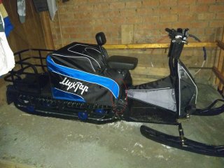

Привет всем! Собрал-таки.
На фото обвел красным, тут не смог застегнуть до конца, всяко пробовал.
По трапеции вопрос как делать, как на 1 фото или как на втором?
Еще показалось что сидушка жесткая, попа страдать наверно будет.
Курок газа тугой, ну тут наверно виноват длинный трос и много загибов, его же надо как-то уложить было.
Может трос смазать или укоротить, да и курок взять от снегохода, привык уже большим пальцем нажимать.
Еще очкую, что клиренс маловат по сравнению с Динго, не буду-ли я в пухляке на брюхо садится? Через бревнышки переезжать?
Как на втором,там риски были раньше,для правильной установки
:D тут свои погремушки,брёвнышки теперь старайся объезжать и ложки долем пересекать а не поперёком :handshake2:

И так, что выявилось пока:
1. кнопки чехла оставляют желать лучшего, плохо держатся, постоянно отстегиваются. Надо придумывать что-то другое.
2. Трос газа очень длинный, напрямую его не проложить, приходится делать много загибов, отсюда тяжело нажимать, что неудобно очень.
Заказал на Али... курок с тросом от квадрика. Ну и заодно Тахометр+счетчик МЧ.
3. Что за разъемы лишние в моторном блоке? Их три штуки, вроде все подключено. Ну один это фонарь, а остальные?
4. Развалился плстиковая втугка шкворня стойки, придется где-то покупать. Пока еще не выезжал, может еще что обнаружу.
