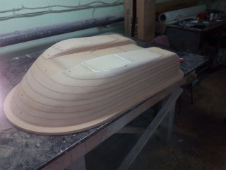

Жесткую сцепку на толкаче разбивает в разы быстрее, чем на лыжном модуле. Нужно будет усиливать и раму толкача и раму буксировщика, а это вес. Для оптимальной развесовки эфективная площадь корыта у толкача должна быть примерно в 1,5 раза меньше, чем площадь пятна контакта гусеницы. Ширина корыта по днищу должна быть на 5-10 см больше ширины гусеницы, т.е. для 500-ой гуси ширина днища корыта должна быть ~600 мм.
Мы с другом сейчас разрабатываем корыто для толкача. Хотелось бы провести сравнительные испытания к Новому Году. Если всё получится, то после НГ сделаем небольшую партию на продажу. Вот модель этого корыта
А вот форма после 3D-фрезера
