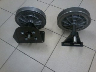

А не подскажите какие колеса ? куда крепить.
ник 29
27 Дек 2015
1.360
314
Архангельская область
николай
Вторую собаку на гусе МД строил сам, к раме склизов приварил вертикально уголки длиной около 50 мм. с прорезью-чтобы регулировать катки по высоте. Выточил короткие оси ( около 50 мм длиной), катки бурановские, по три с каждой стороны. Нужно ехать по дороге с песком далеко- ослабил 6 гаек, катки до упора вниз, от гуси до склизов около15 мм. Катки сначала сделал снаружи склизов, после переделал внутрь. Без катков склизы сильно жрало по насту. Можно катки сразу с осями купить, сейчас бы точить не стал-муторно на хреновом станке под подшипник, да еще и не токарь
