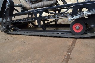

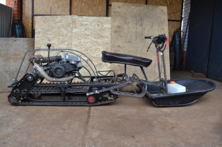

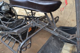

Проект на стадии завершения. Осталось установить пол на буксе, установить бензобак, разместить проводку и электрику и небольшой капот, а также покрасить все металлические элементы.

Приятно наблюдать,как создается новое! Респект за публикацию творения! Но есть и вопрос: склизы не подрессорены, не хотелось утяжелять конструкцию?
DIV74
2 Авг 2017
3.162
1.670
Казань
Skoda Yeti
Александр, я никогда не ставил на свои изделия подрессоренные склизы. Первая, и наверное главная, причина - это всё-таки борьба за вес. Вторая, и не менее важная, причина состоит в том, что я не вижу смысла вообще подрессоривать букс у толкача. Подседельный амортизатор прекрасно справляется со своей задачей, а весит в разы меньше.

Игорь привет! Хорошо скомпоновал, ничего лишнего! Сколько разница в весе?
DIV74
2 Авг 2017
3.162
1.670
Казань
Skoda Yeti
Радик Газимович, здравия желаю!
Целиком толкачи не взвешивал. А вот отдельные модули прошли через весы. Буду сравнивать с Гаджетом-1, на котором я катался ( громко сказано) в Сиве.
Итак у Гаджета-1 было:
- вес самого буксировщика - 125 кг;
-вес рамы в сборе с подножками - 16кг;
-вес передней вилки - 7 кг;
-вес сиденья (с амортизатором) - 4 кг;
-вес корыта в сборе (с обвязкой из трубы 20х20 ст1,5; полоски подшивки толщиной 10 мм и шириной 55 мм; подрезы из уголка 25х25) - 11кг

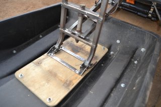

У Гаджета-3 на сегодняшний день:
-вес букса - 83 кг (осталось поставить бензобак 5,5 л, пол и обшивку капота). Окончательно хочется уложиться в 90 кг, но думаю, будет чуть больше (около 92 кг);
-вес рамы - 8 кг (если быть точным 7,8 кг);
-вес передней вилки - 5,5 кг;
-вес сиденья (сиденье от Гаджета-1) - 4 кг;
-вес корыта ( пластик тот же, но обвязка из трубы 15х15 ст1,5; подшивка полоски ПНД толщиной 8 мм шириной 30 мм; подрезы из квадратного прутка 10х10) ожидаемый - 9 кг.
Итого если всё удачно сложится, то разница в весе толкачей Г-1 и Г-3 будет около 45 кг. Много это, или мало - посмотрим.

И тебе здравия ! :handshake2: Шмель весил вроде у нас 100 кг, казался не таким тяжелым. Этот вариант должен пойти везде, интересный у тебя сезон будет, рад за тебя!
