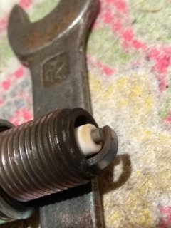

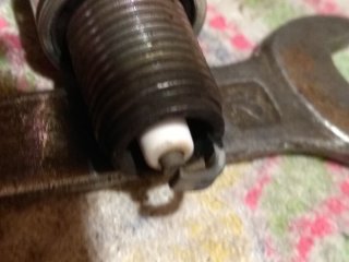

    Приветствую.
    Зацените нагар на свече. Смесь бедная или пойдет? Провалов нет, едет отменно.
  4. Дэн Соликамск Ветеран
    Регистрация:
    5 янв 2018
    Сообщения:
    2.032
    Адрес:
    Пермский край,г. Соликамск
    Имя:
    Денис Владимирович
    Техника:
    Вернуться к началу
    Зачетные!
    При езде в полный газ километра 3-4 на моих такой же нагар. Что не скажешь про езду по неровной,снегоходной дороге продолжительное расстояние в пол газа,а то и меньше. Свечу засирает и при остановке двиг на холостых как попало работает.

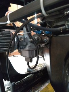

    Это потому что наш карб однорежимный. На хх и ближе к средним богатит, далее нормально.
    Я внедрил-таки мотоциклетный KEIHIN PZ30, с помощью форумчанина Prizrak с ветки Итлан Каюр, за что ему ОГРОМНОЕ СПАСИБО за личное общение и терпеливое выслушивание!
    Теперь снеж едет совсем по другому. Ход рычага газа стал больше и более информативный, на малых оборотах тише работает. А газу дашь, дак лыжи поднимаются.
    Выходные проверю как расход. У меня тестовый заезд на 10 км по лесу с санями, съедало пол бака, т.е. 3 литра бензина.

    Проверил расход вчера и сегодня по этому маршруту, 1.5 л с новым карбюратором.
    А еще теперь у меня тахометр.
    С новым карбюратором в сто раз лучше. Теперь у меня мотоцикл, а не трактор. Одним словом, всем советую, хоть наш К65, хоть китайский Z30.
    Рассказывать бесполезно, это надо попробовать.:)

    А ч к этому карибу нужно такой переходник покупать,напрямую сразу к головке не прикрутить?

    Чертеж переходника дал форумчанин Prizrak , токарь мне выточил и я за час просверлил 4 отверстия на 8 и обрезал болгаркой лишнее.
    Есть видео как он это все делает на ветке Итлан Каюр.
