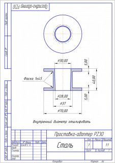

Для переделки нужен переходник? Можете ссылку кинуть?
Внутренний диаметр нужно делать равный диаметру того карба, который вы решили поставить.
Далее сверлим 4 отверстия на 8 и отрезаем болгаркой лишнее с фланцев.
Затем придется подобрать диаметр ГТЖ по цвету нагара. У меня на Кейхине диаметр был 105, в ураловском 165. (кстати они взимозаменяемы), я постепенно разворачивал диаметр и смотрел цвет нагара, остановился на 120.
Разверток у меня нет, поэтому я использовал наборы швейных игл. Штангелем выбирал и дрелью потихоньку разворачивал.

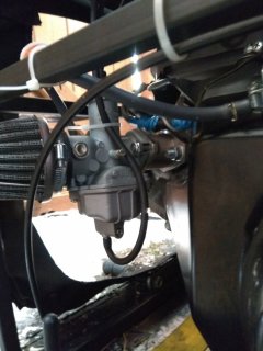

Всем приветствие! Купил мухтара 15 , заменил масло. Свеча черная, вижу что на карбюраторе нет возможности регулирования. Что подскажите, на что нужно обратить внимание перед выездом в лес?.
timoxa13
21 Фев 2014
453
80
Тимофей
Irbis Dingo T125
Всем приветствие! Купил мухтара 15 , заменил масло. Свеча черная, вижу что на карбюраторе нет возможности регулирования. Что подскажите, на что нужно обратить внимание перед выездом в лес?. Посмотреть вложение 1437464
только у Вас колпачок металлический и сидит на резьбе с резьбовым герметиком...где-то и такой видос был на ютюбе, но уж ищите сами...
и 10 раз себе задайте вопрос: А НАДО ЛИ?!...может проблема то в другом?!
