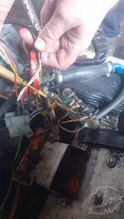

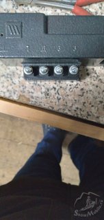

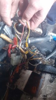

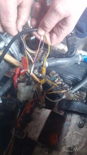

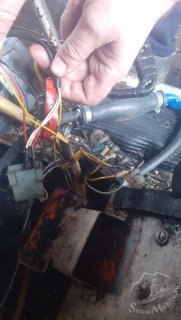

Доброго дня. Подскажите пожалуйста какой провод куда цепляется?
VASILIY
30 Янв 2009
7.445
1.211
Харовск, Вологодской губернии
Ну раз не известно, что у вас за основание, то по расцветке проводов не скажу. А так к клеммам "З" подключаем провода от зарядной катушки. "Д" от катушки датчика. к "Т" провод на высоковольтную катушку.
