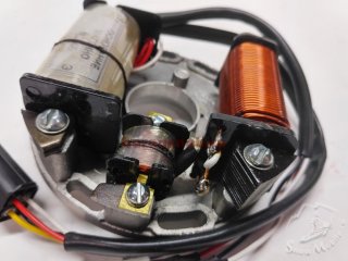

добрый день! подскажите пожалуйста моточные данные катушек МД-4Б или где можно купить катушки по отдельности.
PS также интересует внутренний диаметр маховика по магнитам.
Длинный
2 Мар 2009
6.879
2.235
Сергей Владимирович
Отдельно - нигде. Нет такой запчасти. Закажи лучше его комплект у "лесника77", чтоб время зря не тратить.
Мало на этих 4"Б" надёжи.

Владимирыч , откуда у световой катушки масса берётся, если из катушки выходят только два провода не касающиеся массы? Делительный мост ,чудеса творит?
Длинный
2 Мар 2009
6.879
2.235
Сергей Владимирович
Владимирыч , откуда у световой катушки масса берётся, если из катушки выходят только два провода не касающиеся массы? Делительный мост чудеса творит?
:Chih: не "делительный", а диодный! :Kill:
И не масса, а отрицательный вывод.
Если тебе именно масса нужна - прикрути один из проводов на корпус.
Ну да ладно,опять не понял ты меня. Делитель тоже правильно будет, хош добавлю диодный делитель. )Просто масса от обмоток не пойдет, работать не будет.

Он имеет в виду, что "которыш" получится между переменкой и "минусом"
Нее, Владимирыч коротыша не будет, деление напряжения на 2 будет . И я вообще имел ввиду ,включение световой катушки,без регулятора напряжения .Один провод на массу . На холостых будет 7вольт. Вот именно про это ,я спрашивал. Если у кого есть время , проверьте.

цепляли мы так, когда регулятор накрылся - его весили на 1 провод, а второй на массу садили. Ездил так братан 2 зимы, на "псевдополупеременке"
