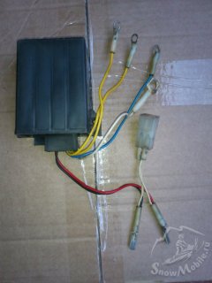

Есть, выкладывал раза три, последний раз этот вопрос задавал Игоряха. Коммутатор - не тот, на нём 2 входа должно быть, у тебя 1.
Раз не тот, тогда плевать. Может если найду данные- сопротивление промерю, а так не хочу больше ничего докупать. Еслиб комплект был, тогда да, а так... А вот это новое- фигня полная?

Почему не тот? Шестипроводное основание и шестипроводный коммутатор Чёрный, Красный с черной полосой, Синий, Белый и 2 Зелёных
Длинный
2 Мар 2009
6.902
2.324
Сергей Владимирович
Виноват - извиняюсь, второго зелёного не увидел, пока фотку не открыл в полный размер.

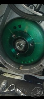

дед Микола
24 Окт 2016
80
77
коми республика
Буран, Муравей
Читал статью специалиста от РМ где он говорит, что маховики обязательно маркируются на заводе-изготовителе ,цифры и буквы со стороны шпилек крепления шкива вентилятора. Три штуки смотрел- вообще нет ничего. Контрофакт что-ли? Купил бы, да как назвать не знаю. Придётся, наверно, методом тыка и из старья подбирать.
nprDimas
30 Дек 2011
4.175
352
Москва, ЗАО
К2 последнее в обозначении.

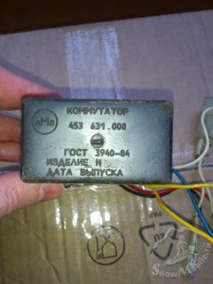

накрылся коммутатор 453 631 . 008 каким заменить . подскажите
на магдине маркировки нет

накрылся коммутатор 453 631 . 008 6-и проводной
на магдине маркировки нет 5-и проводная

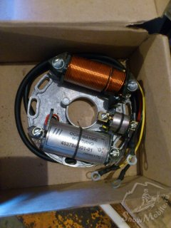

есть в наличии :
что можно сделать с этим ?

Привет для 28 л.с. 453631.006 , для 34 л.с. 453631.006.001

Извиняюсь , нолик лишний воткнул .

извините пожалуйста, не поставил знак вопроса .
привет . а на 28-ми л.с. . 453631.006-01 пойдет ? . пока нашел только такой.
С этим коммутатором работает основание ИБТС.453786.001-03 комплект рекомендуется для 34 сильного двигателя. Но в принципе ничего страшного и на 28 сильном работать будет, Отличие с родным комплектом в перекладке УОЗ. но это критично только при использовании низкооктанового топлива(А76,АИ80, газолина и т.п.)

спасибо за помощь.
сегодня поставил, пробовал , сначала стрелял ,потом вроде начинает схватывать но нет, и иногда постреливает. думаю может масла много бухнул.
завтра попробую заправить по другому.

По хорошему, надо стробоскопом стрельнуть.

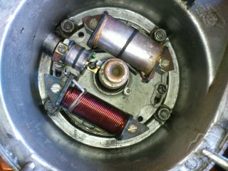

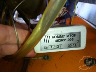

поставил магдину 453786.001-01 и коммутатор 453631.005
стал фыркать и подхватывает раз-два . искра хорошая . пробовал карбюратором смесь настроить , пока не вышло .
9 Фев 2016
178
Томская область
Алексей Сергеевич
Буран,Yamaha
Привет ! Это основание московское старое 2 катушки и 1 датчик 5 проводное??? Комутатор под болты???
