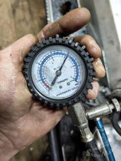

Замерил давление топлива, 4,2атм на холостом, 3,9атм на оборотах 7000.

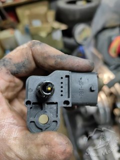

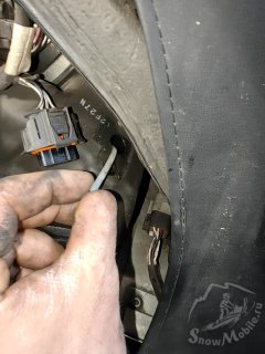

Почистил дмрв или как он там называется, был в масле, засунул в короб воздушный хомут, покрутил его там, достал, а он немного в масле.
Думаю надо дроссель почистить, короб воздушный промыть, ну и форсунки.

Ртд должен держать.но не спускать сразу на 0.раз чтот спускает дл 0 в итоге топливо вытекает с рампы и завоздкшиваеться рампа.
Яб сначало устранил этот головняк,прежде чем лезть кудат еще.
Дим , по логике(повторюсь, почти у всех снегоходов что я мерил, давление падает на ноль и таких проблем нет с заводкой), за 5 часов простоя воздуха не попадает в рампу после прогрева? Сколько я не снимал конектор с модуля, бензин тек с модуля а с шланга рампы почти ничего не течет никогда. Я пишу к тому, что причина потери давления, может и ртд и резинка, но эта причина не должна влиять на холодный пуск, если конечно давление не через форсунки падает, но это исключено, тогда да бы на горячую не завел бы, залило...

Короб всегда немного в масле, это нормально, сними гофру с дроссельной и заведи, поймешь сразу, главное чтоб при опрокидывании, не залило этот датчик маслом с фото, тогда будет моросить
