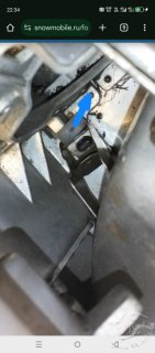

Там даже торкс не обязательно, обычный болт на 8, под ключ на 12 нормально встаёт и затягивать проще. Кстати, если резьба на внутренней шайбе сорвана, болт чуть длиней и контргайка решают проблему, места там полно.
А головка на 12 пролезит в диск? Там такто место ограничено, или уже ставили?

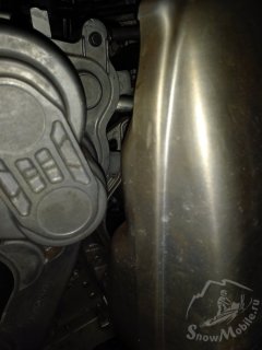

Смущает расстояние между глушаком и коробкой. Очень уж зазор маленький. Или фобия?
Может сфоткает у кого под рукой, для сравнения

Нижним креплением не попал, левым
