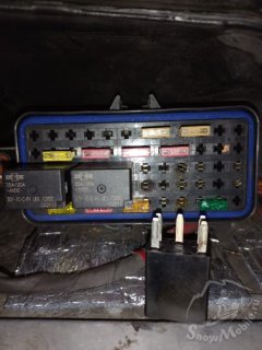

Здравствуйте! Подскажите пожалуйста , может быть причина в блоке ЕСМ ? Снегоход 600 АСЕ скандик. Сначало загарелась контролька зарядки . Заглушили двигатель . Перестал крутит стартер . Маленькое рэле щёлкает , и на большое (круглое , железное) + приходит ( на нижни тонкий , серый провод ) когда нажимаешь на кнопку старт . Но круглое рэле не срабатывает . На втором тонком (аранжевом,чёрной полоской )нет ни массы ни чего . Если подать массу . То стартер начинает крутить(при условии что кнопа двиг стоп нажата , хотя должно быть наоборот) и панэль зажигается в этот в момент . Только потом крутит постоянно . Даже когда старт кнопку отпустишь . И бензонасос гудит постоянно . Пока не вытащишь реле .
Смотрели, что с проводкой за блоком предохранителей?

Где можно скачать схемму электропроводки ? Не подскажите ?

Такое ощущение что на самом блоке ЕСМ масса пропала .

Смотрели . Всё впорядке .
у меня на 69 линксе с виду тоже проводка сзади блока была в порядке, оказалось провода подгнили внутри блока перед самым выходом из нее, пока все их не повытаскивал из блока не было понятно где теряется контакт, видимо блок когда то успел искупаться до меня

Смотрите проводку, разъемы в районе руля, возможно где-то изоляция проводов перетерлась.

Или на руле переломились провода,где в панель входят или масса мозгов,прикручена на болт реле стартера.

Контакта небыло в колодке предохранителей . Почистили , побрызгали . И заработал снегоход

Контакты поджали на предохранителях . Слабые были . Где то контакта небыло .
