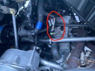

Привет, всем снова вопросы для общества: поменял датчик скорости - одометр и спидометр не заработал, подскажите что еще покапать? И еще подскажите товарищи для чего эта фишки 1 большая и 2 маленькие и что с них выходит?
Сгнили дорожки в приборке.вроде пин 6 и 7,сигнал/питание.
