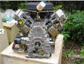

Название не помню,чтобы не перепутать с японским. Что-то типа ниппон. V-образный на 10 кВт. Бывший дизель-генератор. Арктическое дизтопливо есть. Для пробы можно для испытаний.) По оборотам 1500-1750 об/мин.

Что-то даже интернет про них мало знает:blink:
Не такой?
Во, похож. А какое название у этого мотора? Свой потом посмотрю название. Хотя может не получиться. Все названия на раме дизель-генератора остались. Было-то давно. Жалко забрасывать, вот появилась идея.
