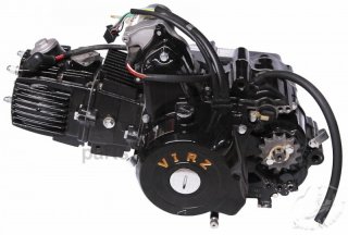

На данный момент готовлю мопед типа Альфа к летнему сезону. Перебираю два мотора, одинаковые по мощности но разные по коробкам. Первый мотор коробка механика, 4 передачи по кругу, сцепление либо ручное, либо центробежное. Второй мотор полностью автомат. Две передачи, каждая со своим центробежным сцеплением. Автомат на мопеде не очень в нашей местности, он для равнины. А думаю на маленьком буксировщике будет в самый раз. Моторы очень не плохие по качеству. Смазка насосом "по взрослому" . Можно установить дополнительный масляный радиатор (есть в продаже) На Динго ставят подобные двигатели 150-300 кубов. Принудительный обдув головы можно сделать электро вентилятором. Мы уперлись в моторы от мотоблоков, которые в принципе однорежимные, для электрогенераторов и мотопомп. А реально есть другие не дорогие двигатели с большим диапазоном оборотов, нормальной смазкой и зажиганием.
PAG
19 Янв 2022
255
133
Новокузнецк
Главное куча не дорогих запчастей на эти моторы, готовые звезды и цепи. Я говорю именно о небольшом и легком буксировщике для реки. 8172.jpg
Автомат на мопеде не очень в нашей местности, он для равнины. А думаю на маленьком буксировщике будет в самый раз ?
А набивка просто сырым снегом , даже без слуда на равнине , это легче , чем мопед на переменном рельефе ?

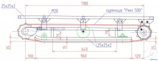

Всем привет. Решил добавить к себе в гараж еще один букс, только хочу сам собрать. Подскажите пожалуйста, где можно уточнить размеры между валами, каретками и т.д.
Илья О.
18 Сен 2019
1.446
948
Тапки
Привет. Можно в яндекс- или гугл картинках поискать, вот первая попавшаяся:
рэкс 500 - это длина 2828мм, она же буран стандартная, только уже
Patrik 58
4 Янв 2023
Пенза
Алабай 20 л.с.
Инет уже облазил весь, ничего нет нужного. На фото прикрепленном Вами склизовая подвеска, а я хотел бы на трех каретках собрать. Еще обращаю внимание, что ведущий и ведомый вал находятся на разных расстояниях от рамы, с чем это связано?!
Maniak70
18 Ноя 2020
205
Виталий
Букс
С углом атаки и максимально возможным использованием пятна контакта (опорной площади) гусеницы. У меня что то похожее. Ведомый вал максимально опущен вниз.
карелофин
12 Ноя 2019
362
332
г. Petroskoi
усякая
Обычно производители делают несколько отверстий по высоте в боковинах для крепления ведомого вала и валов кареток для регулировки пятна контакта. Для снега повыше отверстия - лучше проходимость, для укатанных буранок и льда пониже отверстия для комфорта и "безопасности звёзд", сам регулируешь под свои условия.

Обычно производители делают несколько отверстий по высоте в боковинах для крепления ведомого вала и валов кареток для регулировки пятна контакта. Для снега пониже - лучше проходимость, для укатанных буранок и льда повыше для комфорта и "безопасности звёзд", сам регулируешь под свои условия.
Вот узнать бы размеры поточнее. У меня были мысли о двух пазах, для вариации постановки ведомого вала.
