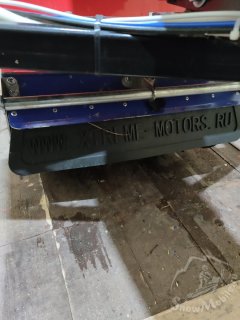

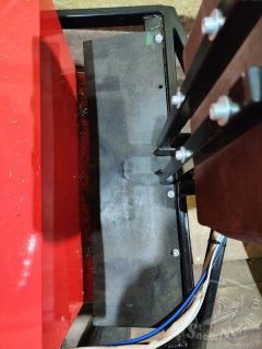

Доделал толкач по подобию тёзки из Новосибирска. Испытал!!! Совсем другие ощущения от управления!!! Напрашивается стекло. Купил Бурановское. Теперь надо приделать его!

Ноги есть куда поставить? По фото что-то совсем печально.И сиденье впереди максимум ребенка возить,и то спорный момент.Я третию версию толкача уже делаю,от сиденья впереди сразу отказался, очень тяжело и неудобно рулить даже с ребенком,не говоря о взрослом

Доделал толкач по подобию тёзки из Новосибирска. Испытал!!! Совсем другие ощущения от управления!!! Напрашивается стекло. Купил Бурановское. Теперь надо приделать его! Посмотреть вложение 1523786
ИМХО само по себе корыто должно иметь два направления качания вверх-вниз, в право-влево огибая при движении бугры и поворачивая. На фотке этого узла не видно, может шаровая опора? Если корыто все же качается вверх в низ, при езде без груза, в более глубоком снегу, при такой точке крепления корыто задерет нос вверх. По накатанной будет очень резкое управление в поворотах. Хотя избыточная управляемость некоторым нравится.

Всё сугубо ИМХО. Точка крепления к корыту двигается. Шарнир качения есть(не думал что возможно сделать без него...) такое расположение как раз для езды с пассажиром. В одного можно сдвинуть ближе к центру корыта. Длинна корыта 140 см. Неуютно думаю только 2 + метровому человеку!!! :D

И да. Ногам даже много места.

Если есть регулировки изменения нагрузки на площадь то :Bravo:

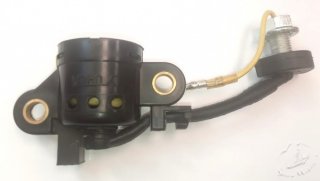

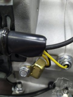

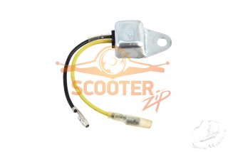

По моему сдох датчик уровня масла, симптомы таковы, завидишь, трогаешься, чуть не ровность и мотор глохнет. Завел , качнул мотор, он заглох, уровень масла в норме. Отсоединил фишку от датчика, всё работает и не глохнет. Что там может ломаться в этой коробочку и вообще стоит его менять, кто ездит без него?
Датчиков бывает два вида. Первый стоит снаружи мотора, второй внутри. Первый исключает масляное голодание при сильных наклонах или опрокидывании мотора. Второй реально отключает мотор при низком уровне масла. На моем моторе на буксе стоят оба датчика. А на маленьком моторе (6лс) который стоит на мотоблоке вообще нет датчиков. Слежу за уровнем масла, поднимался в крутые горки с телегой, ничего страшного не произошло. Буксировщики часто опрокидываются на бок, датчик положения вовремя глушит мотор. Смотри сам нужен он тебе или нет.
1 Датчик положения (наклона)двигателя

Стоят в цепи параллельно, каждый самостоятельно замыкает низковольтную обмотку зажигания на массу, так же как и кнопка "СТОП"

Датчиков бывает два вида. ....
Установлен на новые двигатели по разному, даже как на фото , на работу не влияет. Разберу на днях посмотрю что внутри.
Мне кажется датчик положения просто замяли по креплению при установке. Поэтому он и не работает. Не разбирай, поправь крепление разверни его отверстием вверх и проверь тестером на наклон. должен показывать кз.
Похоже я сам запутался и ввел народ в заблуждение. Посмотрел 4 мотора. В одном моторе стоит только внешняя "коробочка" под внутренний датчик уровня нет даже отверстия в картере мотора. На других двигателях внешний и внутренний блоки подключены по разному. Где то параллельно а где то последовательно. Все моторы новые. Жаль нет в наличии тестера нечем прозвонить :confised:

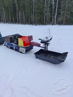

А как рулится толкач, если спереди сидит человек? Я на Тофаларе катался толкаче, по лесу маневры делать влево/вправо устал с большим корытом.

Я не собираюсь в таком режиме по лесу ездить, по крайней мере далеко. Сиденье в основном нужно покататься с детьми по буранке. Неудобство только при крутом повороте. Когда один можно сдвинуть корыто назад. И да я не катался на стандартном толкаче, поэтому сравнивать не могу. Меня всё устраивает, кроме люфтов в шарнирах качения. Большие зазоры. Вроде токарь не пьёт... :lol:

Ясно, вообщем напрямик норм должно быть.
