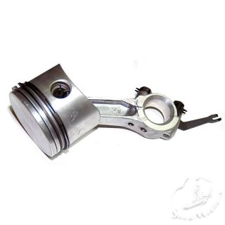

Сейчас нет, в ранее выпускаемых и отечественных были вкладыши.
Что было , то было. Привели пример , но самое полезное - модель двигателя не указали. Все к тому , что даже я "диванный вне моторист" в курсе , что вкладыши без маслянного насоса не используют.

  • 203,6 KB Просмотры: 78
  • 174,8 KB Просмотры: 79

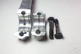

О, даже тут есть
Тимыч02
20 Ноя 2017
268
Буксировщик "Shrek"
Все двигатели разобранные мною (5-6 штук) имели внизу черпак. Иначе не понятно как происходит смазка.

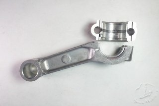

  • 102,9 KB Просмотры: 69
На лончин 20 нет-сам видел, а на Лифан 20, в магазине сказали, есть. Хотя масляных насосов в них нет. Вернее на лончин есть, но к шатуна он масло не подает
