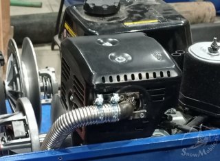

Раз пошли накидывать варианты, то у меня так:

В сантех магазинах можно подобрать угол с плавным загибом, себе брал. Но немного теряется компактность
У меня при натяжении ремня угол выхлопной трубы начал касаться рамы багажника, сделал выпил 10 см. и все стало нормально. Компактность не пострадала самое главное зачем мы это делаем это, что б выхлопные газы в лицо не летели. А все остальное ЭСТЕТИКА а кому-то на неё ПОФИГ. Но это сугубо моё мнение. А там каждый волен выбирать себе сам.

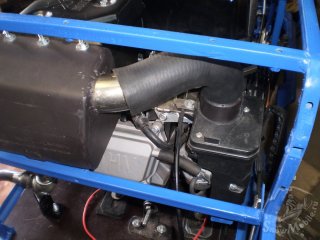

Вот собрал выхлоп -опять терзают сомнения,а не придушил ли я двигатель.
Чисто визуально, по фото, не вижу разницы между внутренним диаметром трубы от движка к глушаку и Вашим выхлопом. Я бы даже не думал в эту сторону.

Вот собрал выхлоп -опять терзают сомнения,а не придушил ли я двигатель. Посмотреть вложение 1538017
Переходы плавные, если сужения диаметров не было, то все ок. Штатный глушитель тоже такое себе изделие. Искал замену, так чтобы без прикладывания рук не нашел...

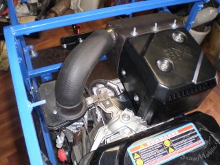

Сделал забор воздуха от выхлопного коллектора-греться двигатель не будет при хороших нагрузках?
Впуск не сильно влияет на температуру двигателя, забор от глушака делают чтобы карбюратор не обмерзал, а чтобы не грелся главное решетку стартера держать чистой и не закрывать ничем, это до минус 30-35
