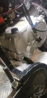

Ну вот совершил выезд. Проехал наверно 2 км. По мотору, прет. Под сорок и к 10000 как бы без затруднений. По целяку идет довольно уверенно. Снег выше колен. Молотит, молотит, потом хоп! Ловит зацепление и скорость подростает. Но темно уже и такое северное сияние, что я те дам. Пробовал и сидя ближе и дальше и стоя. Не понял ничего, но показалось что стоя увереннее идет. Поймал каменюку задней подвеской, получил под зад увесистый пинок,но подвеска не пострадала, зад то же. Проходимость прямо скажу не плохая, не замтрял покрайней мере и в маленькие подъемы бугры прошол и разворот по малому кругу. Мотор уверенно держит обороты, не сказать, что на последнем вздохе, но нагрузку чувствует, при сбросе газа и добавке потом, опять свободно увеличивает обороты и выходит на мксимум. Карб реагирует прекрасно. Провалов нет с самых низов. Но!! Наглотался снега, это не пар, пара небыло. Заборник поглощает снег. Воздух шел +5 гр. Кстати мотор так и не нагрелся, радиатор холодный картер комнатный, горшок рукой можно погладить но оккуратно)). Хх пропали на умер крутил винт оборотов, похрен, глохнет, запускается нормально. Вернулся заведясь на второй. Думал иней хрен. Постоял не помогло. Снял карабас(фото) IMG_20220115_181908.jpg
В нем вода. Заглянул в хайло карбу, там лужа. Я представил, что будет если в таком виде постоять пол часика, покурить. Все примерзнет, включач заслонку она вся в каплях воды
Фото, снег даже под задним креплением двигателя. Как залетает буду завтра по светлому изучать. IMG_20220115_174909.jpg
То есть слой снега по целине хороший.
Как снег в заборник поппдает не пойму. Не клювом же он его черпает. Причем вся вода в области патрубка входа в карб. Подающий патркбок сухой и мочалка перед ним сухая, перед карбом вся мокрая. Значит однозначно снег пролетает и потом там себе тает и скапливается. Был момент, что показалось черпанул мордой, но темно да и на путь глядел. Что то нужно придумать от снега, как его не допустить до входа. Или задержать воду. Типа сухопарник, как на самогонном аппарате.

снег за движком у меня это норма, сегодня сломалась одна подножка, отрезал обе, приварил куски труб. снег летит от лыжи по ноге и как раз на защиту. выхлоп я не стал переделывать, херачит прям в неё, слева защита и сверху и снизу без льда и снега, а вот справа вся обрастает льдом как сверху, так и снизу, пока срезал крепления заводских подножек пильнул отверстие в глушителе с правой стороны, чтоб защиту отогревал. катнул в пухляк, всем доволен, защита отогревается, снег справа перестал нарастать и лед тоже.
пухляк кстати такой уверенный, не зря я в декабре катал тропу. пошел за лежачими дровами, так снега по пупок и выше, кое как с пилой дошел ))) вот видимо где то там винт с карба и потерял :)
